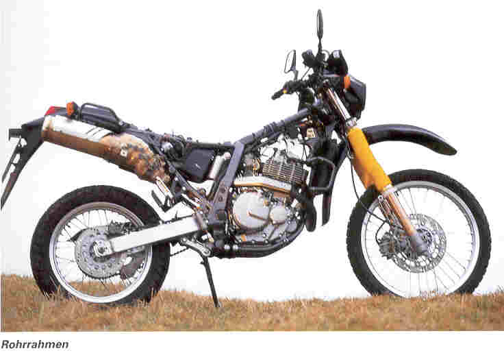

Die einfachste Bauart ist der Rohrrahmen, der den Motor als tragendes Teil integriert. Vom Steuerkopf verläuft je ein Rohr zur Schwingenlagerung und zum Motor. Unter dem Motor ist der Rahmen offen, denn dieser übernimmt dort die tragende Funktion. Der Rohrrahmen findet sich oft bei kleinen Motorrädern bis 125 cm3 und einfachen Enduros.  Bei Enduros greifen die Hersteller vielfach auf preiswerte Einschleifenrahmen aus Stahlrohr zurück. Ein Oberzug führt vom Steuerkopf zur Schweißkonstruktion der Schwingenlagerung. Von dort läuft der Unterzug, in manchen Fällen gegabelt, unter dem Motor zum Steuerkopf zurück.

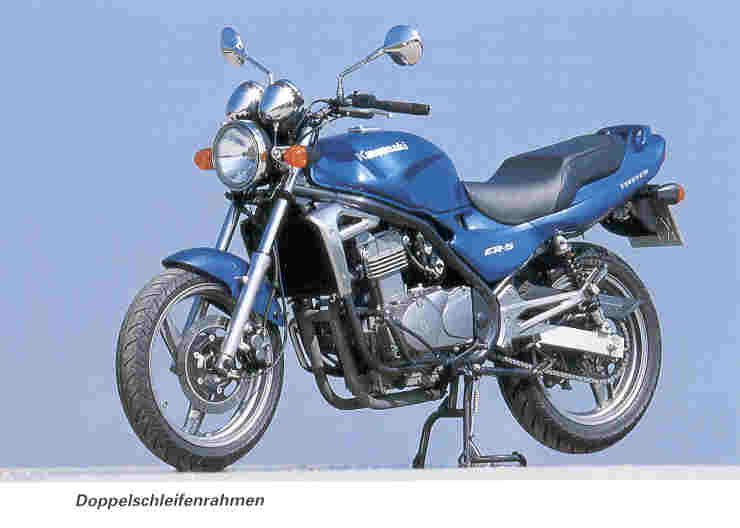

Viele unverkleidete Motorräder haben einen aufwendigeren Doppelschleifenrahmen. Dabei führen zwei Rohre vom Steuerkopf über dem Motor zur Schwingenlagerung und von dort unter dem Motor wieder zurück zum Steuerkopf. Der Doppelschleifenrahmen besteht meistens aus runden oder rechteckigen Stahlrohren.

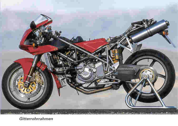

Eine weitere, zum Beispiel von Ducati favorisierte Bauart ist der Gitterrohrrahmen. Zahlreiche geradlinige Stahlrohre sind zu einem Fachwerk aus Dreiecksverbänden verschweißt. Der Gitterrohrrahmen läst in der Regel sehr leichte und steife Chassis zu und braucht vergleichsweise wenig Platz.

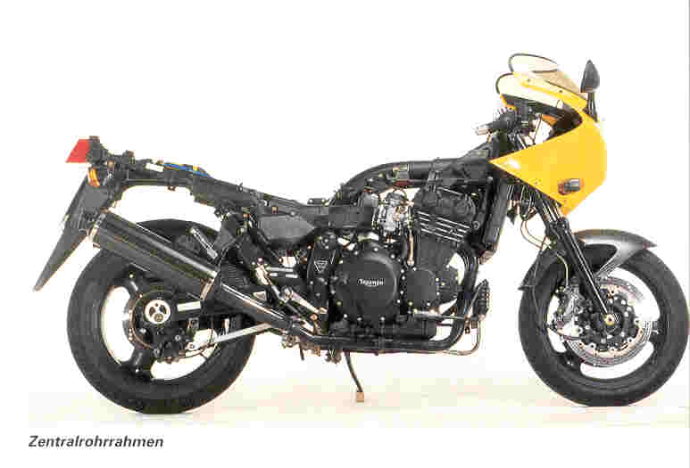

Triumph wählte bei seinem Comeback den Zentralrohrrahmen, den der Motorrad-Veredler Fritz Egli aus der Schweiz in den siebziger Jahren bekannt machte. In ein großes, über dem Motor platziertes Rohr wurde bei der Egli-Konstruktion der Steuerkopf eingeschweißt; Ausleger aus Rohren nahmen die Schwingenlagerung und das Triebwerk auf. Beim Zentralrohrrahmen von Triumph, den der englische Hersteller bei einigen Modellen noch verwendet, führt das zentrale, hinter dem Motor gebogene Oberrohr direkt vom Steuerkopf zur Schwingenlagerung.

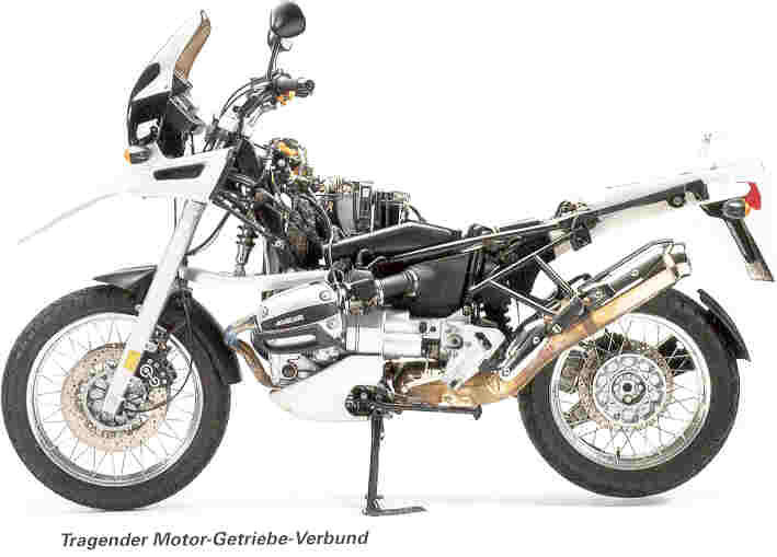

Mit der Einführung des Vierventilboxers setzte BMW auf ein ungewöhnliches Fahrwerkskonzept. Motor und Getriebe dienen dabei als tragender Motor-Getriebeverbund. Der Dreieckslenker der Telelever-Vorderradaufhängung ist im Motor gelagert., die Paralever-Schwinge im Getriebe. Hilfsrahmen aus Rohren stützen die obere Lagerung des Telelever und das Rahmenheck mit der oberen Federbeinanlenkung ab. Bei dieser Konstruktion müssen Motor und Getriebe nahezu alle in das Fahrwerk eingeleiteten Kräfte aufnehmen, dafür entfällt aber ein Hauptrahmen.

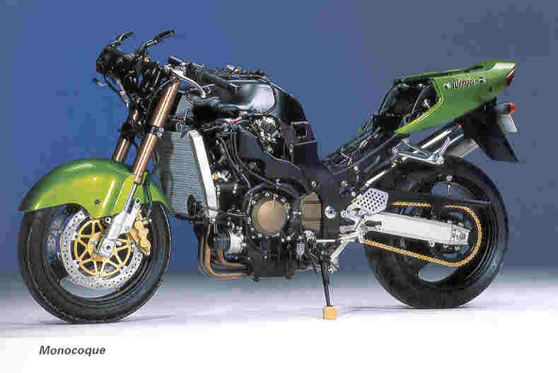

Außergewöhnlich und derzeit nur bei Kawasaki ZX-12R verwendet ist das Monocoque. Bei dem von Formel-Rennwagen abgeleiteten Chassis bilden tief gezogene, miteinander verschweißte Aluminiumbleche einen Hohlkörper, der sich über den Motor hinweg vom Steuerkopf zur Schwingenlagerung wölbt. Er dient zusätzlich als Luftfilterkasten und integriert Komponenten wie die Batterie. Der Vorteil: Das Moncoque spart zum Beispiel bei quer eingebauten Reihenvierzylindern Baubreite.
