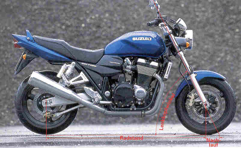

Grundsätzlich bestimmt das Zusammenspiel mehrerer geometrischer Daten des Fahrwerks das Fahrverhalten. Wichtige Kriterien wie Handlichkeit und Stabilität beeinflussen sich dabei gegenseitig. Der Radstand, also der Abstand der beiden Radachsen voneinander, liefert dafür ein gutes Beispiel. Tendenziell sorgt ein langer Radstand für gute Geradeauslaufstabilität, steht aber einer überragenden Handlichkeit im Weg. Ein kurzer Radstand wiederum unterstützt die Handlichkeit im Weg. Ein kurzer Radstand wiederum unterstützt die Handlichkeit auf Kosten der Fahrstabilität. Bei Sportmotorrädern bewegt sich der Radstand im Bereich von 1400 Millimetern, bei großen Choppern kann er bis zu 1700 Millimetern lang sein.
Der Lenk- oder Steuerkopfwinkel ist der Winkel, den die Lenkachse zur Horizontalen bildet. Die Lenkachse wiederum ist jene Linie, um die das Vorderrad samt Radaufhängung beim Einschlagen schwenkt. Beim Lenkkopfwinkel gibt es eine ähnliche Tendenz wie beim Radstand: Ein großer Lenkkopfwinkel sorgt für gute Handlichkeit, ein kleiner für gute Stabilität und umgekehrt. Der Lenkkopfwinkel bewegt sich im Bereich von 67 Grad bei Sportmotorrädern bis 57 Grad bei großen Cruisern.
Ein weiterer wichtiger Fahrwerksparameter, der Nachlauf, hängt unter anderem vom Lenkkopfwinkel ab. Der Nachlauf ist der Abstand zwischen dem Radaufstandspunkt und dem gedachten Berührungspunkt der Lenkachse mit der Fahrbahn, also praktisch der Weg, den das Rad der Lenkung nachläuft. Er bestimmt einen wesentlichen Faktor, nämlich das Rückstellmoment der Lenkung. Ein großer Nachlauf erzeugt ein hohes Rückstellmoment und wirkt stabilisierend, erfordert aber hohe Lenkkräfte und steht damit der Handlichkeit im Weg. Ein geringer Nachlauf fördert die Handlichkeit, verschlechtert aber die Stabilität. Aktuelle Sportmotorräder operieren mit zirka 90 Millimeter Nachlauf, große Cruiser können es mehr als 160 Millimeter bringen.
