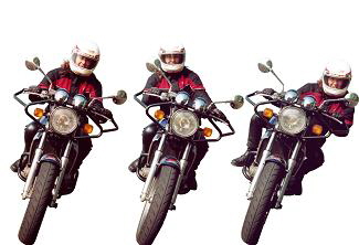

Im Anschluss bietet es sich an, verschiedene Kurvenstile auszuprobieren und zu trainieren.
Legen: Fahrer und Maschine in gleicher Schräglage. Das kurveninnere Knie etwa zwei Zentimeter in Fahrtrichtung vorschieben (nicht nach innen abspreizen), locker sitzen, Blick voraus. Legen sollte der bevorzugte Kurvenstil sein. Der Fahrer sitzt ganz normal auf dem Motorrad, die Maschine setzt bei flotter Kurvenfahrt nicht früher auf als nötig. Je mehr der Fahrer sein Körpergewicht zur Kurveninnenseite neigt, also mit in Schräglage geht, desto aufrechter kann das Motorrad durch die Kurve gefahren werden (geringere Schräglage erforderlich).
Drücken: aufrecht sitzen bleiben und nur die Maschine mit dem kurvenäußeren Knie in  Schräglage drücken. Die Maschine braucht mehr Schräglage als beim Legen. Das Drücken eignet sich für schnelle Richtungswechsel (Ausweichen, Slalom), denn es geht schneller, nur die Maschine in Schräglage zu bringen, als auch noch zusätzlich das eigene Körpergewicht. Bei sehr engen Passkehren und beim Wenden, wenn also die Fliehkraft minimal ist, lassen sich durch das Drücken der Maschine enge Radien fahren. Zudem hat der Fahrer durch seine aufrechte Sitzposition beim Drücken einen günstigeren Blickwinkel. Wichtig: Den Kurvenstil "Drücken" nicht mit der Lenktechnik "Drücken am Lenker" verwechseln.
Hanging off: Der Fahrer hängt seitlich fast neben dem Motorrad, kurveninneres Knie weit abgespreizt, Bodenkontakt ist möglich. Der Rennstreckenstil bringt auf normaler Strecke nichts. Im Gegenteil: Bessere Reaktionsmöglichkeiten und ein besserer Überblick ergeben sich beim Legen und Drücken, denn der Fahrer ist dann enger mit der Maschine verbunden und kann schneller und zielgerichteter agieren. Weil Rennfahrer immer in der gleichen Richtung (und ohne Gegenverkehr) auf bekannten Kursen unterwegs sind, müssen sie in der Regel nicht plötzliche Brems- oder Ausweichmanöver absolvieren. Deshalb ist die Bindung an die Maschine via Knieschluss und der Blick in die Kurven, der beim Hanging off schlechter wird, für sie nicht so wichtig. Dafür bekommen Rennfahrer eine deutliche Rückmeldung über den Grad der Schräglage durch das aufsetzende Knie, außerdem hat die Maschine selbst beim Hanging off weniger Schräglage.
