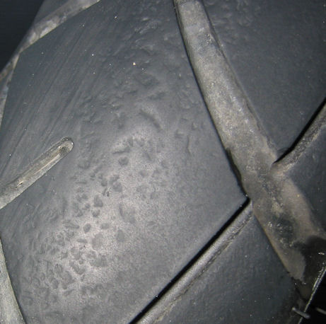

Bei der obligatorischen Reifenkontrolle nach der heutigen Ausfahrt ist mir an meinem TR 91 Vorderreifen ein etwas ungewöhnliches Reifenbild aufgefallen.
(Nur an einer Stelle lt. Foto) Was meinen die Reifenexperten dazu?

hmmm ich würd in einer fachwerkstatt vorfahren, sowas hatte ich auch noch nicht.
luftblaseneintrag schon bei der produktion , hab dazu auch keinen plan
vg franz

Viel zu früh angefangen die/den
Reifen zu quälen!!!
LG Arni
Reifen zu quälen!!!
LG Arni

Schaut fast aus, als wäre der Gummi durch ein Lösungsmittel ( Bremsenreiniger, Benzin, Aceton, Verdünnung ?? ) aufgequollen. Vielleicht mal das Fetzerl beim Putzen drauf liegen lassen? Auf alle Fälle mal kontrollieren lassen.

Gernot hat geschrieben:Schaut fast aus, als wäre der Gummi durch ein Lösungsmittel ( Bremsenreiniger, Benzin, Aceton, Verdünnung ?? ) aufgequollen. Vielleicht mal das Fetzerl beim Putzen drauf liegen lassen? Auf alle Fälle mal kontrollieren lassen.
Nein, der Reifen ist (meines Wissens) nie mit solchen Lösungsmittel in Berührung gekommen.
Re: Reifenbild
Varamani hat geschrieben:Gernot hat geschrieben:Schaut fast aus, als wäre der Gummi durch ein Lösungsmittel ( Bremsenreiniger, Benzin, Aceton, Verdünnung ?? ) aufgequollen. Vielleicht mal das Fetzerl beim Putzen drauf liegen lassen? Auf alle Fälle mal kontrollieren lassen.
Wer weiß, in welcher Lacke Du da mal gstand´n bist?
...also ich mein die Varadero.
Gut schaut das jedenfalls net aus. Ich würd mich von dem Reifen trennen!

Varamani hat geschrieben:Nein, der Reifen ist (meines Wissens) nie mit solchen Lösungsmittel in Berührung gekommen.
Vieleicht wie sie so beim Andi rumgestanden ist ?

ihr jungs habts ja so weiche reifen, was beim fahren ein riesenvorteil ist!
I hätt jetzt sofort an ABS gedacht....wie siehts damit aus, hast du
bestimmt auch schon gedacht.
gruss godi
gruss godi

Ich bin inzwischen wieder ein paar hundert Kilometer gefahren und die auffällige Stelle ist weg. Es ist nix mehr zu sehen.
Es dürfte sich um eine oberflächliche Verformung gehandelt haben, die nicht tiefer gegangen ist. Das Thema ist für mich somit abgechlossen.
